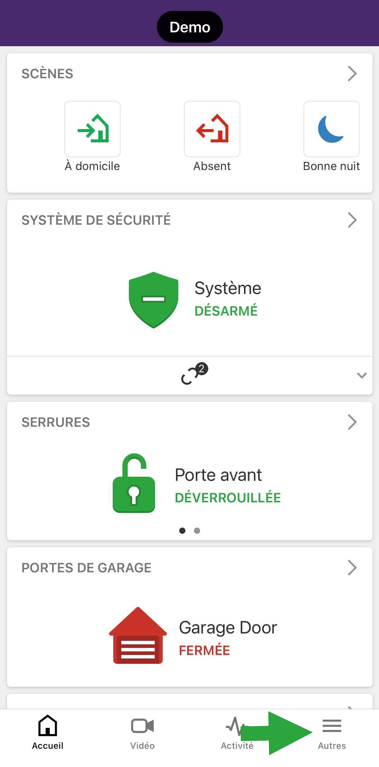

- Connectez-vous à l’application Maison connectée de TELUS sur votre appareil mobile

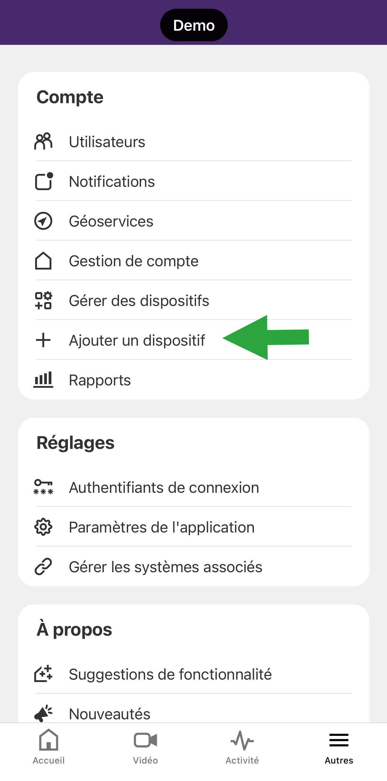

- Sélectionnez Menu dans le coin supérieur gauche
- Sélectionnez + Ajouter un dispositif
