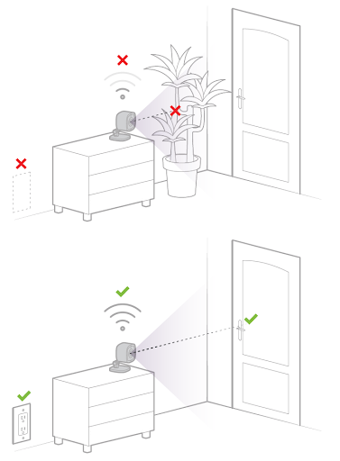

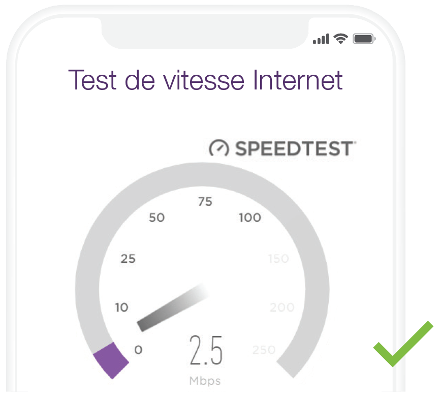

Étape 2 : Vérifiez votre vitesse Wi-Fi sur place
La caméra intérieure nécessite une vitesse de téléversement minimale de 2,5 Mbit/s pour fonctionner. Grâce au navigateur web de votre téléphone intelligent, visitez
pour déterminer la vitesse Internet à l'emplacement de votre choix.
Si vous n’êtes pas en mesure de trouver un endroit offrant une couverture Wi-Fi adéquate, veuillez communiquer avec nous au 1-855-255-8828 pour obtenir de l’aide.

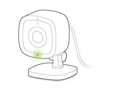

Branchez l’unité d’alimentation électrique dans la prise de courant et attendez environ 15 secondes. Le voyant DEL commence à clignoter en blanc
La DEL ne clignote pas en blanc?
Appuyez et maintenez le bouton WPS/RESET pendant 6 secondes jusqu'à ce que le voyant DEL commence à clignoter en blanc.

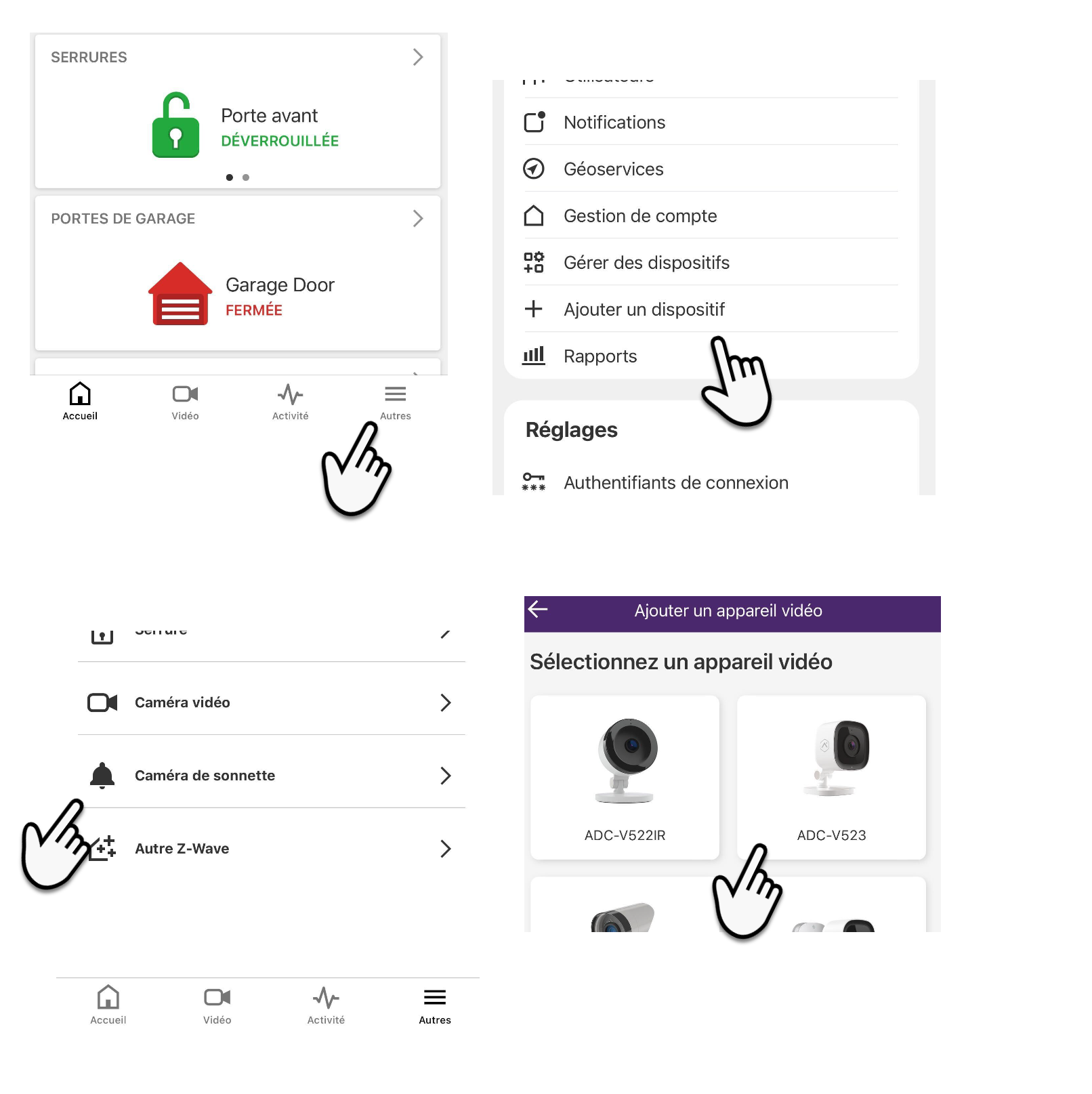

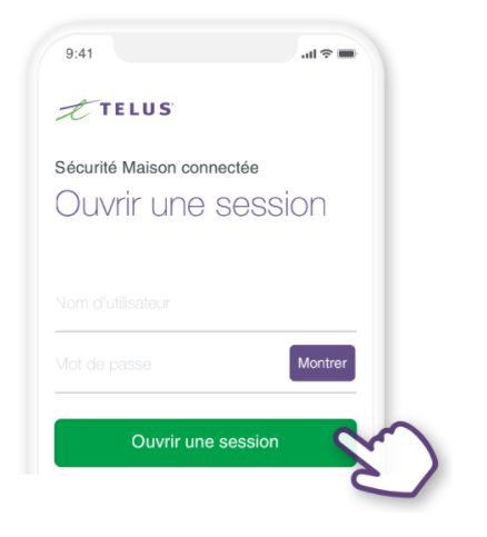

Étape 4 : Installez l'application Maison connectée de TELUS
Téléchargez l'application Maison connectée de TELUS, puis connectez-vous avec vos identifants TELUS.
Étape 5 : Ajoutez la caméra intérieure à votre compte
Sélectionnez
Autres
dans le coin inférieur droit.
Sélectionnez
+ Ajouter un dispositif
Sélectionnez
Caméra de sonnete
Sélectionnez la caméra intérieure
ADC-V523
Inscrivez un nom pour la caméra et sélectionnez
Suivant

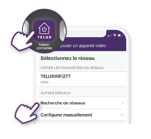

Étape 7 : Suivez les étapes dans l'application
Maintenant, connectez la caméra à votre réseau Wi-Fi résidentiel.
Dans l’application Maison connectée de TELUS, sélectionnez
Recherche de réseaux
Sélectionnez le nom de votre réseau Wi-Fi résidentiel dans la liste
Entrez votre mot de passe de réseau Wi-Fi et sélectionnez
Suivant
Continuez de suivre les étapes de l’application jusqu’à ce que l’installation soit terminée. Cela pourrait prendre quelques minutes

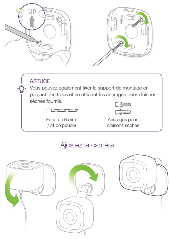

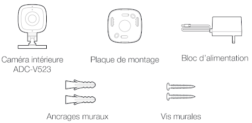

Étape 8 : Facultatif - Installez la plaque murale
La caméra peut être montée sur un mur à l’aide des vis.
Astuce
: Vous pouvez également fixer le support de montage en perçant des trous et en utilisant les ancrages pour cloisons sèches fournis. Vous aurez besoin d’un foret de 6 mm (1⁄4 po).

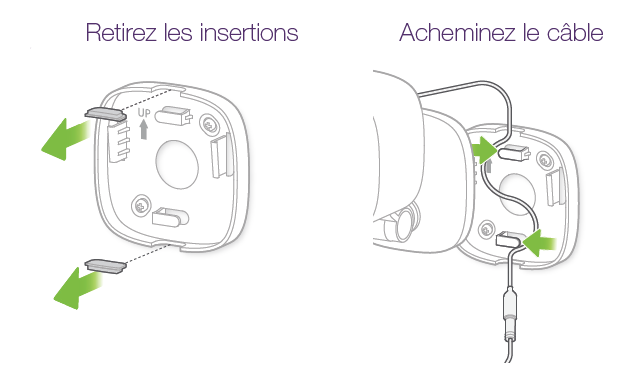

Étape 9 : Facultatif - Acheminez le câble
Tirez les languettes sur les côtés de la plaque murale
Faites passer le câble d’alimentation dans la plaque murale, en fixant le câble dans les attaches
Étape 10 : Facultatif - Fixez la caméra
Fixez la caméra à la plaque murale en alignant les fentes de la base de la caméra avec les languettes de la plaque murale
Faites glisser la caméra sur les languettes jusqu’à ce qu’elle soit bien en place sur la plaque murale

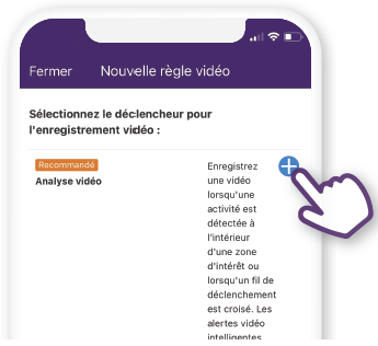

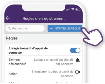

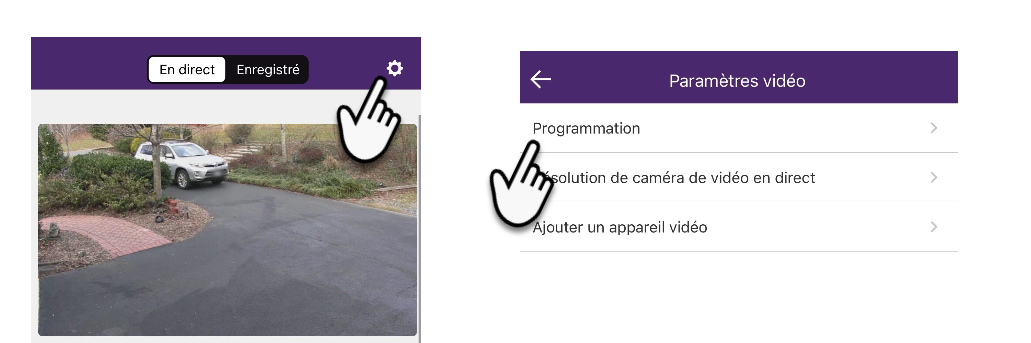

Étape 12 : Personnalisez les alertes vidéo intelligentes
Connectez-vous à l’application Maison connectée de TELUS.
Sélectionnez
Vidéo
en bas de l’écran.
Sélectionnez l'
icône d'engrenage
dans le coin supérieur droit.
Sélectionnez
Programmation
Sélectionnez
Ajouter une règle
Sélectionnez
Analyse vidéo
Sélectionnez la
Caméra
Sélectionnez
Zone d’intérêt
ou
Fil-piège
et sélectionnez
Suivant
Suivez les étapes à l’écran pour terminer la configuration des alertes vidéo intelligentes.
