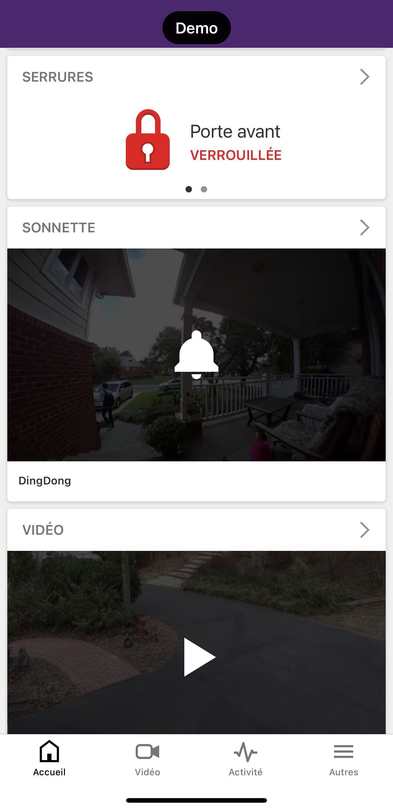

  1. Accédez à l’application Maison connectée de TELUS.
  2. Faites défiler vers le bas et sélectionnez
    Sonnette
    Sélectionnez Sonnette.

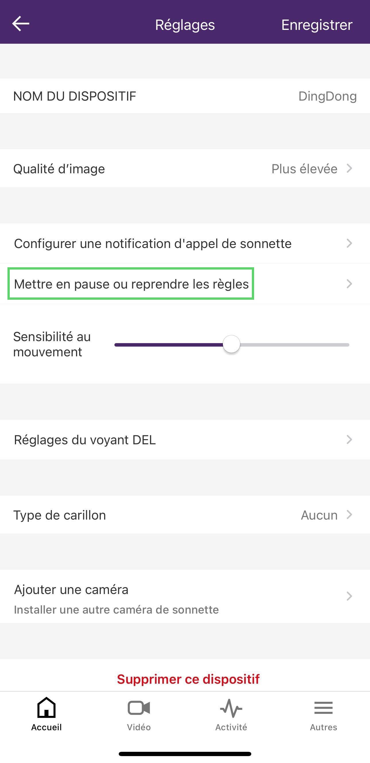

  3. Dans le coin supérieur droit, appuyez sur
    Paramètres
  4. Sélectionnez la sonnette souhaitée si vous avez plusieurs sonnettes.
  5. Appuyez sur
    Mettre en pause ou reprendre les règles
    Mettre en pause ou reprendre les règles.

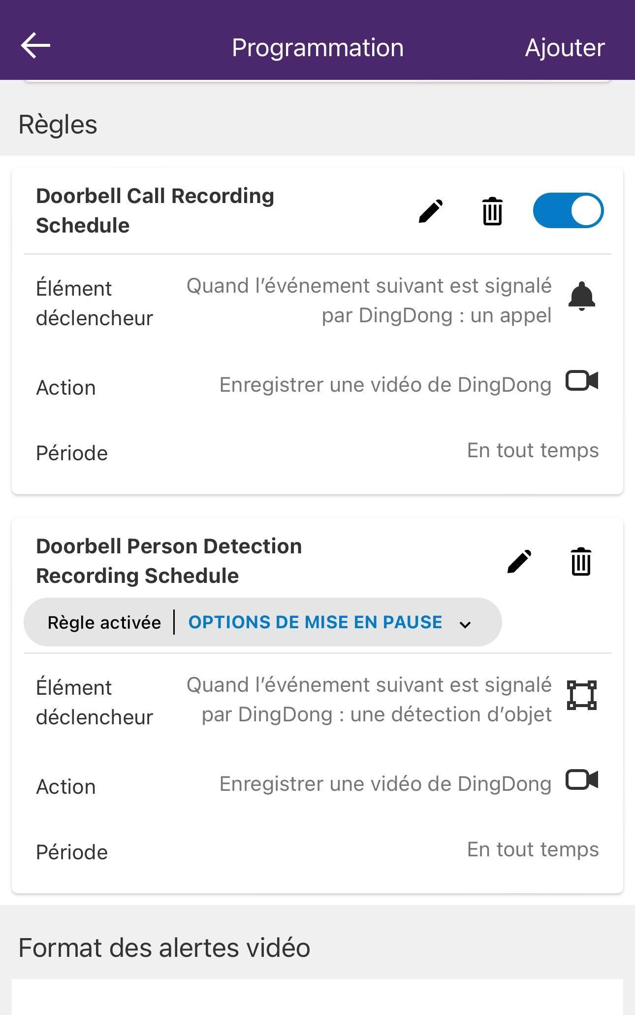

  6. Arrêtez ou reprenez les périodes d’enregistrement en appuyant sur l’interrupteur pour les appels de sonnette ou en sélectionnant l’option de mise en pause dans le menu déroulant pour les règles de détection de mouvement ou de personne.
    Arrêtez ou reprenez enregistrement en appuyant sur l'interrupteur pour sonnettes ou en sélectionnant pause dans le menu pour détection de mouvement ou personne.

  • La règle de détection de mouvements ou de personne par la sonnette déclenche des enregistrements de 25 à 35 secondes. Après chaque enregistrement, le détecteur de mouvement prend jusqu’à 20 secondes pour se réinitialiser.
  • Les détecteurs de mouvement fonctionnent le mieux pour détecter les mouvements à 2,4 mètres ou moins. Au réglage le plus sensible, seuls les mouvements continus de 7 secondes ou plus déclenchent un enregistrement.
  • La règle de bouton enfoncé déclenche des enregistrements de 90 à 100 secondes maximum. L’enregistrement vidéo est activé lors des appels en cours, c’est-à-dire lorsque vous accédez à
    la vue en direct
    sur l’application pour parler à l’invité qui a activé la sonnette. L’enregistrement prend fin lorsque l’appel se termine ou lorsque la durée maximale est atteinte.
