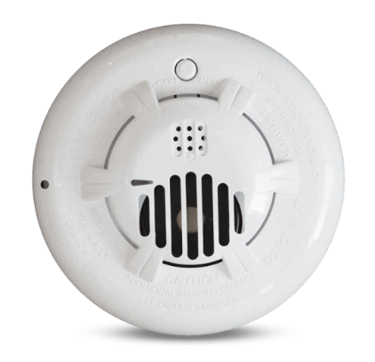

Détecteur de monoxyde de carbone
Avant de commencer, vous aurez besoin de :
Une pile au lithium CR123A de 3 V (achetée en ligne ou dans une boutique locale)
Mettez votre système de sécurité TELUS en mode d’essai. Vous pouvez
ou, si vous y avez accès, le faire vous-même dans l’application.
Pour remplacer les piles de votre détecteur de monoxyde de carbone, suivez les instructions ci-dessous :
Retirez le détecteur de son socle de fixation en le tournant dans le sens antihoraire.
Retirez la vieille pile. Pour assurer une mise hors tension adéquate, attendez au moins 20 secondes avant d’installer la nouvelle pile.
Installez une nouvelle pile au lithium CR123A de 3 volts. Suivez les symboles de polarité figurant à l’intérieur du compartiment. Si la pile est mal insérée, retirez-la doucement à l’aide d’un outil non conducteur et réinsérez-la correctement.
Réinstallez le détecteur sur le socle de fixation en le tournant dans le sens horaire.
Après la mise sous tension, le voyant à DEL vert devrait clignoter une fois toutes les 12 secondes pour indiquer le fonctionnement normal du détecteur. Si la pile est mal installée, le détecteur ne fonctionnera pas et la pile pourrait être endommagée.
N’appuyez pas sur le bouton de test, car vous pourriez déclencher une fausse alarme qui pourrait entraîner des frais. Vérifiez plutôt si l’alerte de pile faible est disparue sur le panneau ou dans l’application.
