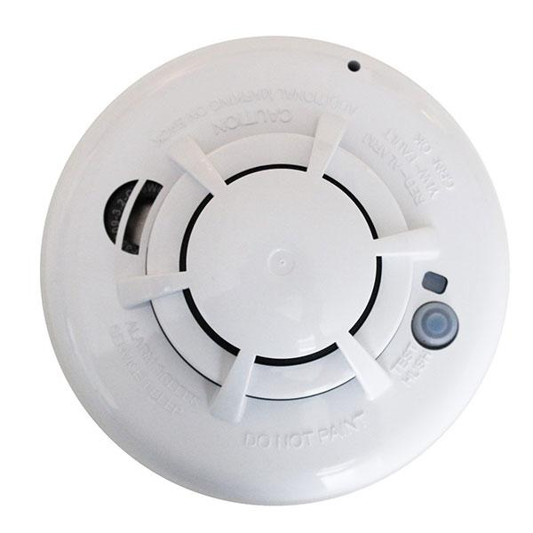

Détecteur de fumée et de chaleur sans fil
Assurez-vous que le système est désarmé lors du remplacement des piles de votre appareil
Retirez le détecteur de sa base en le tournant dans le sens antihoraire
Retirez les piles usagées
Pour garantir une séquence de mise hors tension correcte, attendez au moins 20 secondes avant d'installer les nouvelles piles
Insérez 3 nouvelles piles AAA dans le compartiment à piles. Portez attention au diagramme de polarité à l'intérieur du compartiment. Si les piles ne sont pas insérées correctement, retirez-les délicatement avec un outil non conducteur et réinsérez-les correctement
Réinstallez le détecteur sur sa base en tournant le détecteur dans le sens des aiguilles d'une montre jusqu'à ce que les repères de contact s'alignent
Après la séquence de mise sous tension, le voyant vert LED devrait clignoter environ toutes les 12 secondes pour indiquer un fonctionnement normal. Si les piles ne sont pas installées correctement, le détecteur ne fonctionnera pas et l'appareil ne s'allumera pas
Jetez la pile usagée conformément à votre programme local de recyclage de piles

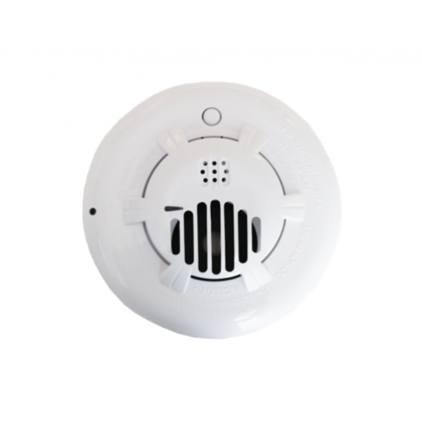

Détecteur de monoxyde de carbone
Retirez la pile d'origine
Pour garantir une séquence de mise hors tension correcte, attendez au moins 20 secondes avant d'installer la nouvelle pile
Installez une nouvelle pile au lithium 3V CR123A dans le compartiment à pile. Portez attention au diagramme de polarité à l'intérieur du compartiment. Si la pile n’est pas insérée correctement, retirer-la délicatement avec un outil non conducteur et réinsérer-la correctement
Réinstallez le détecteur sur sa base en tournant le détecteur dans le sens horaire
Après la séquence de mise sous tension, le voyant vert LED devrait clignoter environ toutes les 12 secondes pour indiquer un fonctionnement normal. Si la pile n’est pas installée correctement, le détecteur ne fonctionnera pas et l'appareil ne s'allumera pas

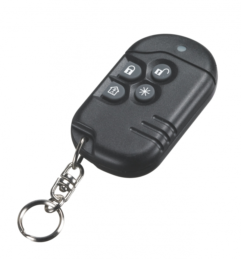

Télécommande à 4 boutons
Assurez-vous que le système est désarmé. Pour éviter d'envoyer une alarme de de panique accidentelle, posez la télécommande sur une surface plane
À l’aide d’un tournevis, retirez la vis arrière et ouvrez le couvercle
Retirez la pile d'origine de son support
Insérez une nouvelle pile bouton au lithium CR2032 avec la polarité «+» en haut
Testez l'appareil en appuyant momentanément sur les boutons de transmission - le voyant LED doit s'allumer
Replacez le couvercle et fixez-le avec la vis et le tournevis
