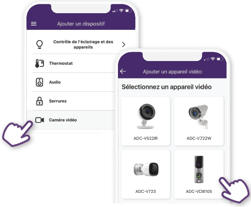

Étape 14 : Ajoutez la caméra à votre compte
Sélectionnez
Autres
dans le coin inférieur droit.
Sélectionnez
+ Ajouter un dispositif
Sélectionnez
Caméra de sonnette
Sélectionnez la sonnette vidéo
ADC-VDB105
Inscrivez un nom pour la caméra et sélectionnez
Suivant

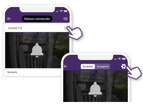

Étape 16 : Gestion des paramètres
Sélectionnez la
caméra de sonnette
depuis l’écran d’accueil.

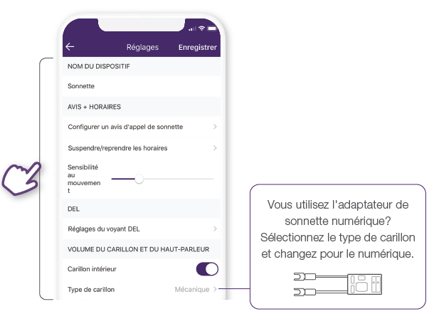

Sélectionnez l’icône d’engrenage dans le coin supérieur droit.
Personnalisez les paramètres de la sonnette. Par exemple :
Renommer votre sonnette
Configurer des avis d’appel de sonnette
Créez ou modifiez des horaires d’enregistrement
Réglez la sensibilité au mouvement de votre sonnette vidéo
Changer les couleurs des DEL
Changez le type de carillon
Remarque
: Si vous utilisez un adaptateur de sonnette numérique, sélectionnez Chime Type (type de carillon) et changez-le pour Digital (numérique).
