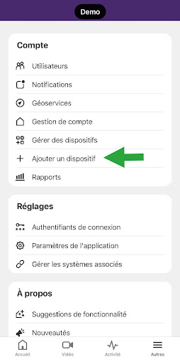

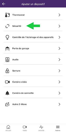

Je ne parviens pas à ajouter le détecteur à mon système de Sécurité d'entreprise de TELUS
Si vous ne parvenez pas à ajouter votre détecteur de mouvement (c'est-à-dire que vous avez déjà essayé d'ajouter le détecteur plusieurs fois ou plus de 30 minutes se sont écoulées depuis le retrait de la languette de protection de la pile), essayez de réinitialiser votre capteur en retirant le couvercle de l'appareil. Ensuite, appuyez et maintenez enfoncé le bouton jaune qui se trouve à côté de la pile pendant environ 10 secondes jusqu'à ce que la lumière DEL commence à clignoter en rouge. Cela réinitialisera l'appareil et vous pouvez maintenant rajouter votre capteur.

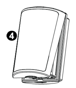

Alignez le détecteur avec le support. Faites glisser le détecteur vers le haut jusqu'à ce que vous entendiez un clic
Appuyez sur la languette en bas de l'appareil et séparez le couvercle de la base

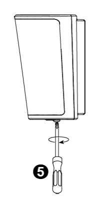

Sécurisez le capteur de mouvement avec la vis du bas
