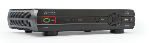

  1. Appuyez sur le bouton
    Power
    sur le devant du décodeur. (N’utilisez pas la
    télécommande Optik TV
    au cas où les piles seraient faibles.)
